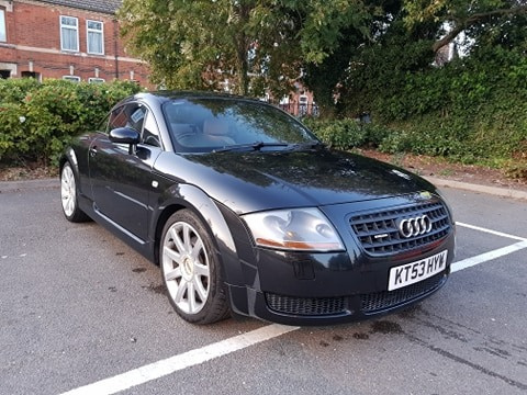

Chciałbym pokazać mój nowy nabytek jakim jest TT 8N 2003 1.8t 225 BAM koloru czarnego (szukałem conajmniej 2002 po akcji z esp i tylko czarny kolor)
![](https://images89.fotosik.pl/261/ad32ae903233e912gen.jpg?t=1570403928)
![](https://images92.fotosik.pl/262/869632256c34aea8gen.jpg)
![](https://images91.fotosik.pl/261/e12c110a8424a803gen.jpg)
Audi zakupiona 3 tygodnie temu jako pierwszy poważny projekt ale i codzienny wóz do pracy z racji problemów z Civiciem .
Plan co do samochodu - ma zostać cywilny ale z charakterem czyli celujemy w 300 koni + bezpieczeństwo wraz z utrzymaniem w jak w najlepszym stanie , samochód ma zostać daily ale ze wskazaniem do zabawy i na tor których mam kilka w okolicy
Samochodzik kupiłem taniej z racji kilku problemów i niedociągnięć takich jak wyciek oleju z pokrywy , opony śmietnik , tarcze z tyłu słabe , delikatnie falują obroty czasami , termostat w pozycji otwartej non stop , dławi się na niskich obrotach , felgi kochające Angielskie krawężniki "customowy" stożej rodem z vauxhalla
I to chyba na tyle może coś przeoczyłem.
Jednak wyposażenie jak na ten rok całkiem miłe : Środek niestety biała (kremowa) skóra którą zastąpie kubłami itak a reszte w czerń . Grzane pupy , ksenon i spryskiwacze , działająca klima co się rzadko tu (UK) zdarza w starszych autkach , audio Bose jakieś przerabiane ze wzmacniaczami (będzie przerabiane) no i najważniejsze quattro i benzynka turbo <3
