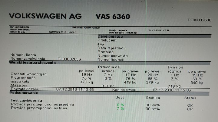

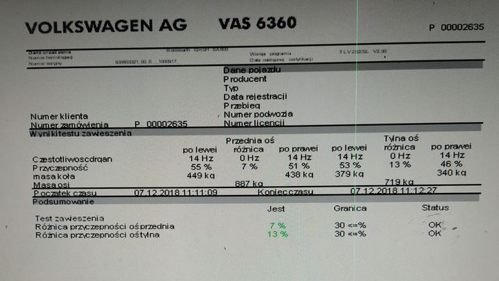

. Przy okazji na trzepakach wytrząsłem porządnie Magnetic Ride.
W trybie "normalnym" dał taki wynik:
a taki z uruchomioną procedurą testową z tzw. "mrugającą kontrolką":
Diagnosta doradził mi, abym na następny przegląd przyjechał z "workiem pyrek" w bagażniku to wynik na tylnej osi będzie lepszy
No nic jak za rok nie zapomnę to wezmę "worek pyrek"

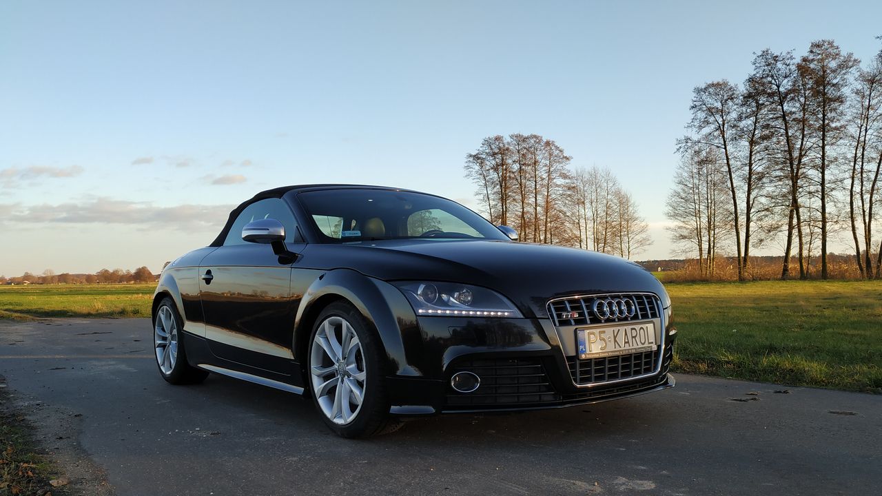

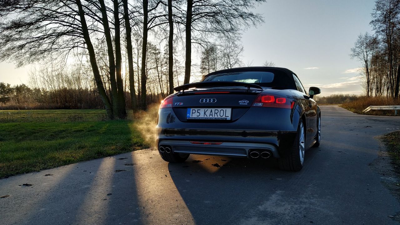

P.S. Nie wiem jak Wy, ale ja wykorzystałem dzisiejszy słoneczny
i nie do końca ciepły dzień na wyprowadzenie Czarnuli z garażu, porządne mycie, przeczyszczenie rur oraz małą sesyjkę
Ładne Ci to TTS, nie takie brzydkie, nie takie ładne
