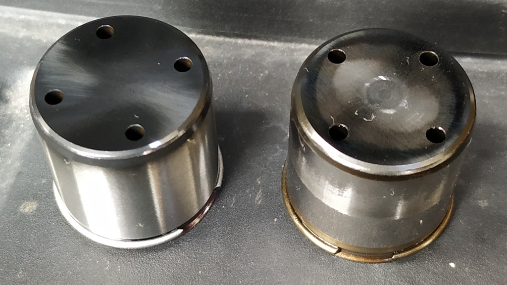

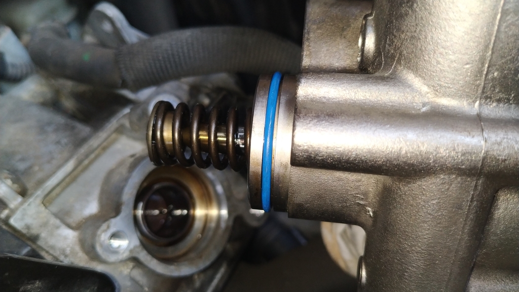

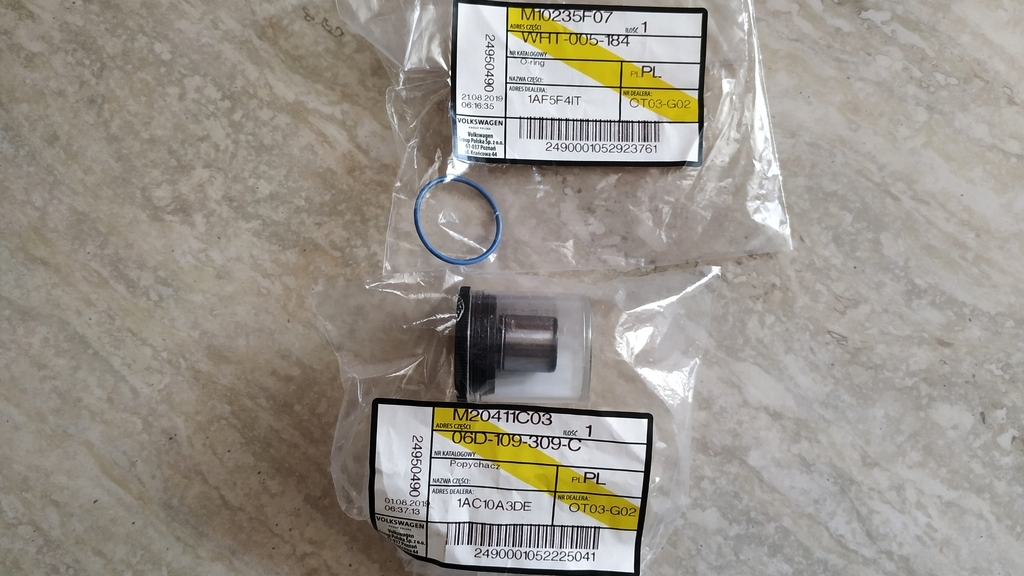

    Podobno lepiej zapobiegać niż leczyć, dlatego na warsztat poszedł popychacz pompy wysokiego ciśnienia
    - POPYCHACZ POMPY WYSOKIEGO CIŚNIENIA - 06D109309C
    - O-RING POPYCHACZA POMPY WYSOKIEGO CIŚNIENIA - WHT005184
    Wymiana popychacza nastąpiła przy 163 tys. km
    Porównanie nowego popychacza ze starym. No moje oko stary przepracował już sporo (być może od nowości) ponieważ widać na nim spore zużycie, choć nie mam porównania jak wygląda popychacz po 160 tys. km.
    Oczywiście nie zapominamy o "niebieskiej gumce" Stara zwyczajnie przy ściąganiu pękła.

    No i spoko Jakieś różnice? I co z akumulatorem, już temat podjąłeś?
    Różnicy żadnej nie zauważyłem poza spokojniejszym snem Akumulator wpadnie taki sam jak Twój, lecz w fabryce w Zwickau mieli opóźnienie, dlatego w tym tygodniu powinien już być
