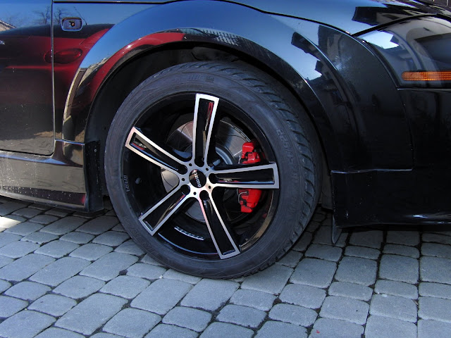

    Zestaw zimmeran już na TT razem z stalowymi oplotami i nowiutkim płynem AP RACING 300stopni
    http://www.fotosik.pl/pokaz_obrazek/...709f5d20f.html
    http://www.fotosik.pl/pokaz_obrazek/...6a0d8f03a.html
    Mod warty grzechu auto staje dęba w każdych warunkach jeszcze nie udalo mi się ich przegrzać ale też nie katuje ostro do szybkiej jazdy ulicznej nadają się w sam raz i i wygląd mają rasowy, teraz przydało by się jeszcze zaciski w kolorek wrzucić

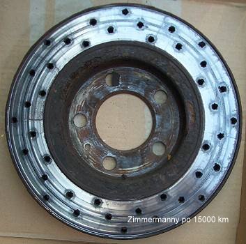

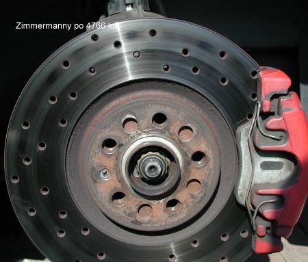

    Na tym etapie trudno rozpoznac różnicę. Zimmermanny do czasu kiedy nie dostały zdeformowań (centrycznych wgłębień) równie dobrze sie sprawowały. Póxniej wyrażnie "osłabły" .Zobaczymy co będzie się działo dalej. Tak jak piszesz - na tor, z małą zywotnościa.
    Wybrałem Ate zamiast ori z powodu prozaicznego. Mam zaciski ori ATE. I cena była niższa od ori gładkich. Zeby nie było, że wymyślam, wrzucam parę fotek - z forum niemieckiego dotyczących- Zimmermannów.
    Zuzycie identyczne jak u mnie !!!
